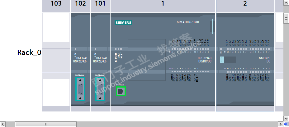

使用第三方hmi,hmi程序设计自然需要用他们的软件,这个没问题,只要驱动和地址设置好了能连接上plc就行,博途里面不需要组态;

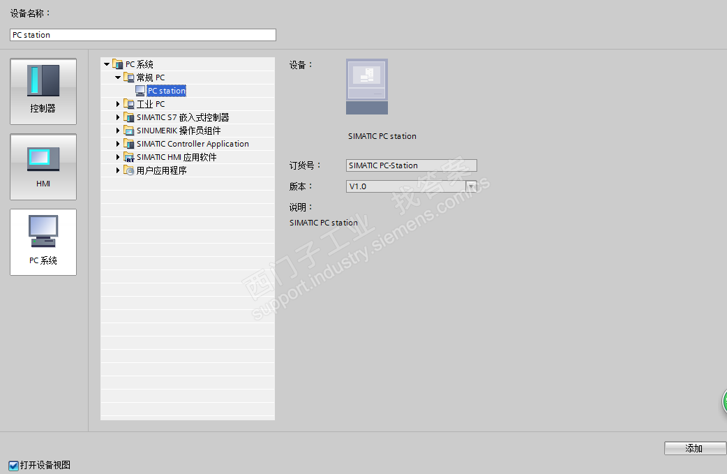

组pc啥意思?你plc编程用博途,应该用不到你所谓的组pc。
昴松科技的读卡器,这个干啥用得问你们总监了,只有读卡器没有卡吗?1200plc正常运行不需要卡的,或者你们这个触摸屏需要卡?
agv,驱动和plc走什么通讯?485?
个人理解,组态一般是一个系统内各个部件的组合配置的统称,也可能是硬件与硬件之间的或者硬件与软件之间的,也可以是一个泛指配置的过程,并不是说必须都得在博途里面配置的,一些非西门子的设备,如果不是走profibus或者profinet通讯,是无法通过安装gsd文件的形式在博途里面组态的,可能是使用其自身的软件或者使用通用通讯协议自己编程实现。
