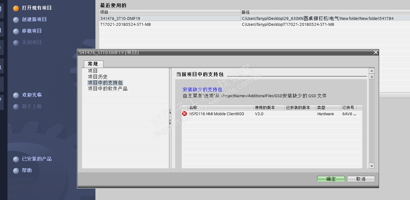

博途项目,一般gsd文件会随项目文件自动保存一份的,项目根目录下有个AdditionalFiles文件夹,里面还有个gsd文件夹,项目里面用到的gsd文件默认是有的,如果是没有,那你可以根据设备的品牌型号找供应商或者官网下载一份安装上就行了。
你这个项目使用了移动式触摸屏,你当前系统上没有对应的支持包,根据提示的型号去官网上下载吧。论坛是大家交流学习心得,或者针对一些技术问题进行一定的答疑解惑的。
