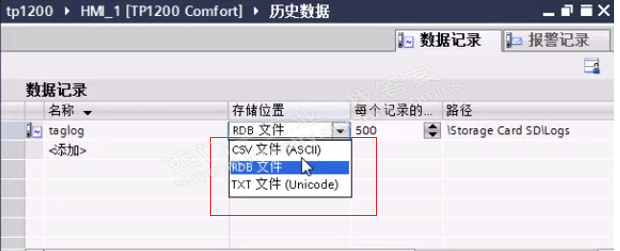

文件 - CSV (ASCII)
数据以标准 ASCII 格式保存到 CSV 文件
文件 - TXT (Unicode)
以 Unicode 存储数据。该文件格式支持可用于 WinCC 和 WinCC Runtime 的所有字符。进行编辑时,需要那些可通过 Unicode 格式保存文件的软件(如记事本)。用来记录亚洲语言。
文件 - RDB
保存数据,使您可以快速访问专用数据库。使用auditviewer可以打开查看
