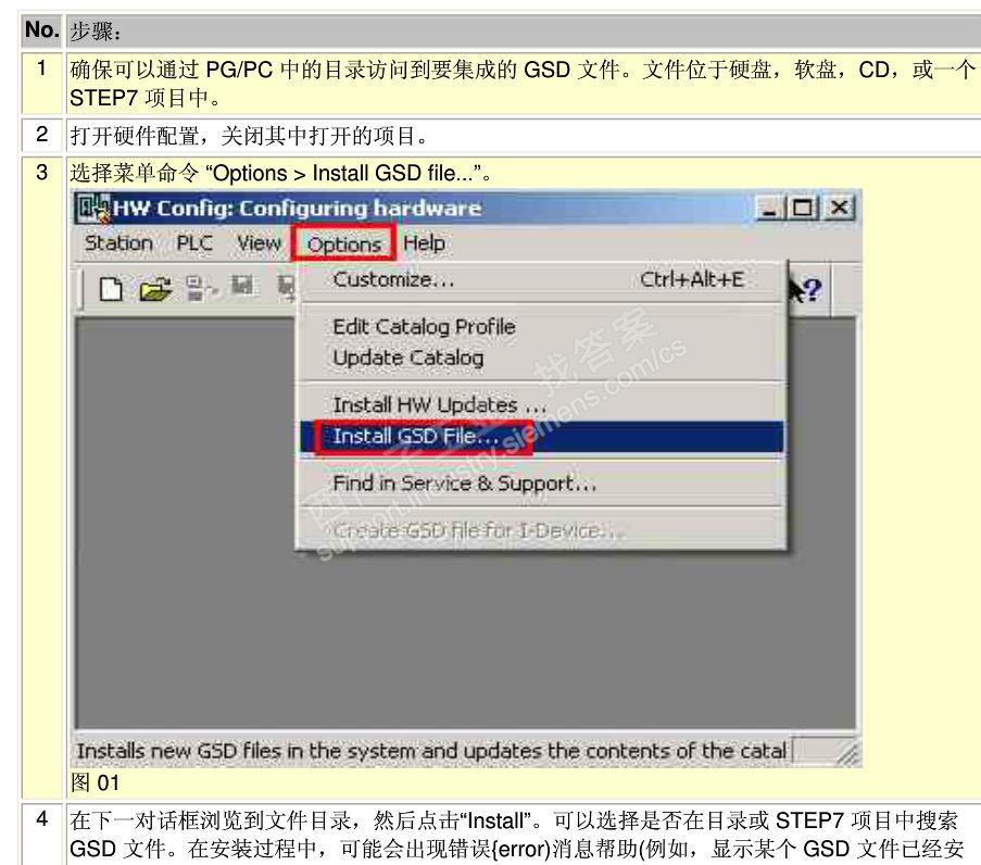

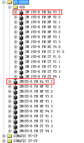

1、重复安装了。
2、可以删除多余的GSD文件:
、在Step7中:
在文件夹\Step7\S7DATA\GSD找到GSD文件后删除它。执行HW Config的菜单命令“选项”>“更新目录”后,硬件目录中就看不到删除了GSD文件的从站设备了。
、在博图STEP7 V11中:
如何删除STEP7 V11中已安装的GSD文件:
http://www.diangon.com/wenku/plc/ximenzi/201404/00010054.html
、更新一下catalog,把不想要的删除即可。见截图1与2。
