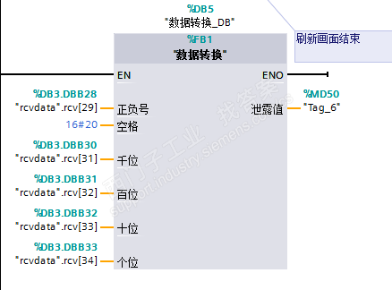

ASCII码里1个BYTE代表数字0-9,空格
我的是整数,没有小数点
把收到的字符全部放在数组BYTE里
比如收到20 31 35 37 38 那么实际是01578,20表示空格
