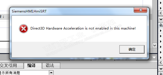

1.遇见这个问题通常是显卡提出的问题。所以不必去考虑其它硬件了。
2.确认问题后着手解决:一般集成显卡的驱动中硬件加速度是直接被默认的,不过有的不直接3D硬件加速度,主板上是有描述的。
3.独立显卡如何设置3D硬件加速:右键打开我的电脑---属性----设备管理器--找到关于显卡的那项---双击观察属性----看显卡设备是否被驱动{1.被驱动过}{2.没被驱动过,是问号}还有种情况是显示驱动描述的叹号,说明驱动错误。
4.解决办法:把显卡驱动重新安装,如果之前是错误的要先卸载下去。再来安装。要针对你主板上的显卡,看清楚型号再去驱动,切不可用万能驱动,缺点就不说了。
5.成功安装对应驱动后,重新驱动计算机。
