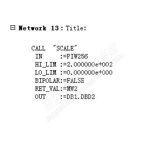

200中有现成的库文件,可以转换0~32000到工程量,如附图1
300中有转换FC105程序块可以直接调用,如图2
