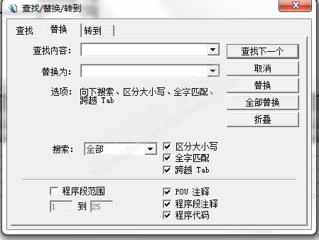

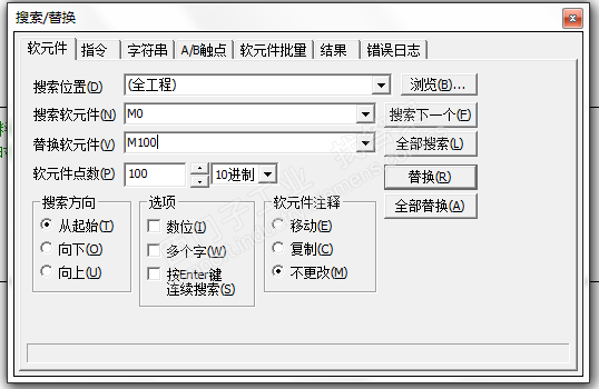

西门子只能一个一个的去替换,西门子梯形图输入也只能用鼠标或是快捷键F4,F6,F9快捷键,间接寻址没有三菱那么直接,新款Smart200 V2.3版本的软件可以单独复制,按住shift键后再复制你先要复制的那部分内容。你是习惯了用日系的PLC编程,现在突然改成德系的编程有很多不方便之处,你用久来的德系就会觉得西门子还是有很多优势。就好比三菱传送指令后面再不能编程,但是西门子就可以编程。还有三菱软件一行编程有限制,但是西门子就不会有限制,西门子没有右母线,只有左母线。
