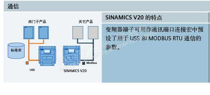

SINAMICS V20 与 PLC 通讯建议:
1、 SINAMICS V20 可通过 RS485 接口的 USS 协议与西门子 PLC 通讯,也可通过 Modbus 协议与西门子 PLC 或其他品牌 PLC 通讯
2、 建议使用屏蔽双绞线作为 RS485 通讯电缆
3、多台 V20 的通讯,需要在位于总线两端装置的端子间连接终端电阻,配套的终端网络可从
西门子经销商处购买。
