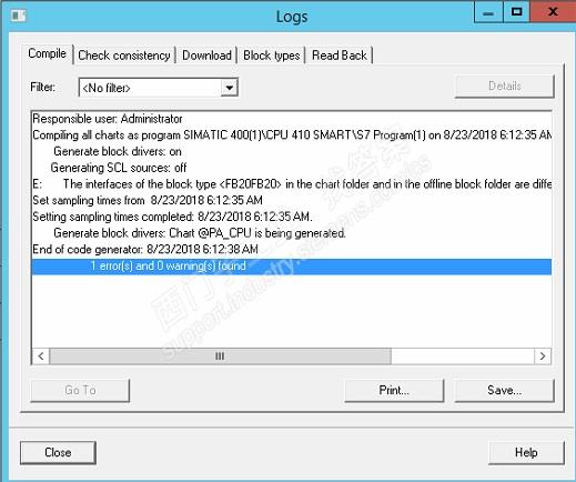

在SIMATIC Manager窗口中右击“块”,在弹出的快捷菜单中选择“块比较”命令,即可打开“比较块”窗口。系统提供了两种比较功能:
①一个块的离线和在线两种状态的比较;
②同种类型两个不同块的离线比较。
通过块比较,可以快速的找到有哪些块在线与离线程序不一致
但具体到一个块里面的详细内容,就需要自己一点点查找了,如果是需要备份一份最新的程序,建议重新创建一个空程序,再上载一份。
