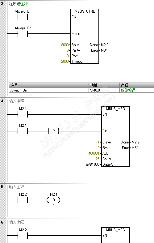

这是故障啊。
首先,你看你程序,就没写对,两个指令块的error怎么能是一个地址呢?
主要是你距离远,屏蔽线缆必须的,再配个RS485中继器
