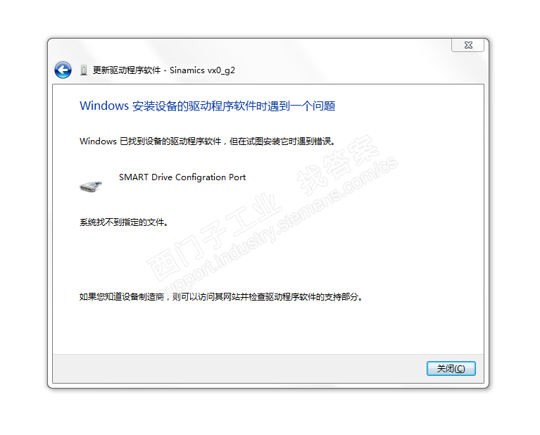

V90/V80
番茄先生
驱动一直装不上,或者搜寻到了又安装失败,请问这是什么问题
问题补充:
问题如图

还是没有解决,用虚拟机也不行,估计是系统问题、
已阅,最佳答案正确
置评专家:西门子驱动技术支持 2018-09-04 11:56
建议装最新版本的V-ASSISTANT
禁用WINDOWS数字签名
完全卸载后重新安装软件试试
《SINAMICS V90 调试软件V-ASSISTANT使用介绍》
http://www.ad.siemens.com.cn/service/elearning/course/1565.html
《SINAMICS V-ASSISTANT软件调试V90遇到的若干问题》
https://www.ad.siemens.com.cn/club/bbs/post.aspx?a_id=1388709&b_id=47&s_id=0&num=16#anch
问题补充:
跟你操作系统有关系!
你操作系统是win10的吗?
安装虚拟机解决问题。
如果是win7系统,那就换个操作系统。
1、V90 PN的调试需要安装SINAMICS V-ASSISTANT 1.05以上的版本;
2、SINAMICS V-ASSISTANT不要直接安装在WIN8的操作系统上,可以安装WIN7的虚拟机;
3、固件版本10002以上的V90 PN 驱动器才支持EPOS功能;
上述连接里讲到的!
