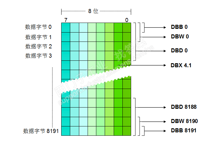

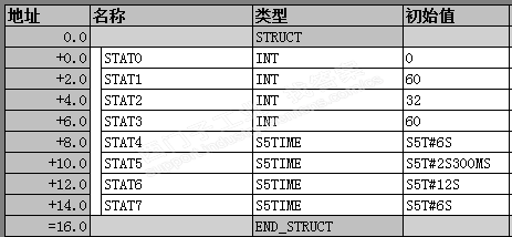

如果你的第一张截图是DB1数据块,DB1.DBB0对应数据块里的+0.0,DB1.DBB1对应数据块里的+1.0 ,DB1.DBW0对应的也是+0.0,DB1.DBW2对应的是+2.0 。
DB1.DBD0=DB1.DBW0+DB1.DBW2=DB1.DBB0+DB1.DBB1+DB1.DBB2+DB1.DBB3=DB1.DBX0.0~0.7+DB1.DBX1.0~1.7+DB1.DBX2.0~2.7+DB1.DBX3.0~3.7 。
DB1.DBW0==DB1.DBB0+DB1.DBB1
