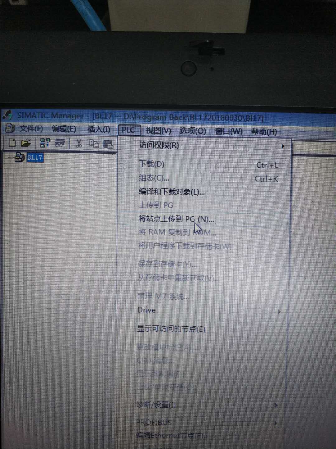

上传的方法:
首先要设置PLC与PG的通讯方式.
、在 SET PG/PC里面设置好。
、在STEP7中,建立一个新的项目 (为空)
、点击 PLC UPload station to PG
、在出现对话框中,选择机架号 为0 设定 插槽号 2(一般设定)
、选择通讯的地址,一般也为2。即可。
、将站点上传到PG”是将整个站硬件组态和软件程序全部上载
