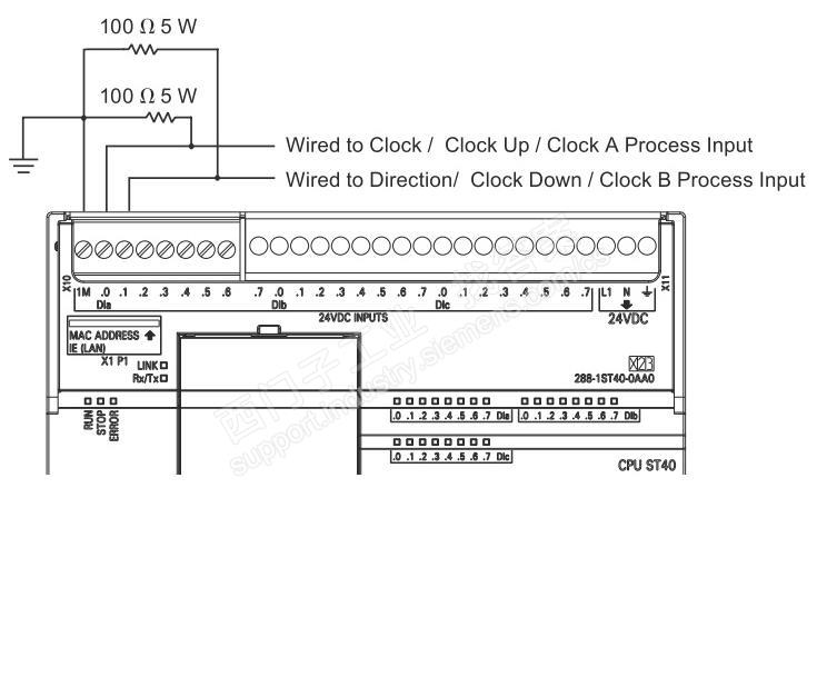

将滤波时间最设置小一些试试。
按你的描述,干扰的可能性不大,还是程序控制方面引起的原因大一些。
编码器在做重复多次移动时,脉冲的累积误差是一定的。是否考虑通过外部复位点消除累积误差?如模式10的外部复位功能。每次停电机,脉冲数是否是在计算范围?如果不在范围(没有规律),考虑干扰原因外,考虑由外部复位功能的模式10.
另外,电机带制动?高速计数器的控制字节选择是否更新当前值。
补充问题回复:
如果你排除了累积误差,那么在输入滤波设置确认基础上,按图示连接再试试,目的是确保脉冲有足够的波形辨色。
