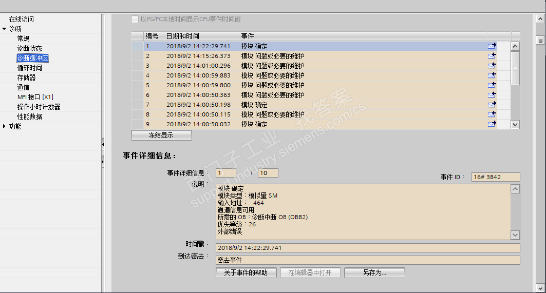

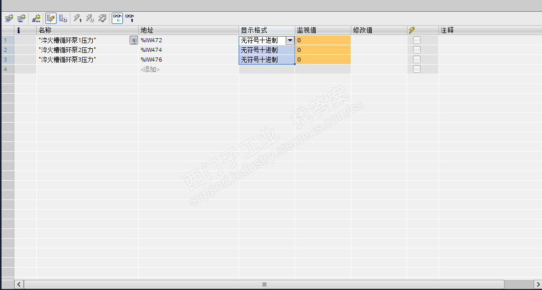

模块指示灯正常,但监看数值一直显示“0”的原因:
1、检查硬件组态中是否配置,并编译下载
2、在读取数值时,建议采用PIW的方式读取,而非IW。
例如读取组态地址为258的模块地址时,使用PIW258读取。
具体原因是过程映像区的问题,请参看文档:过程映像区与外设地址
《过程映像区与外设地址》
http://www.ad.siemens.com.cn/productportal/prods/published/Mod/Mod_6.1/Mod_6.1.html
《sm331 AI故障快速诊断》文档中介绍了监视数值显示“0”的原因及方法
http://www.ad.siemens.com.cn/productportal/prods/published/Mod/Mod_3.2/Mod_3.2.html
