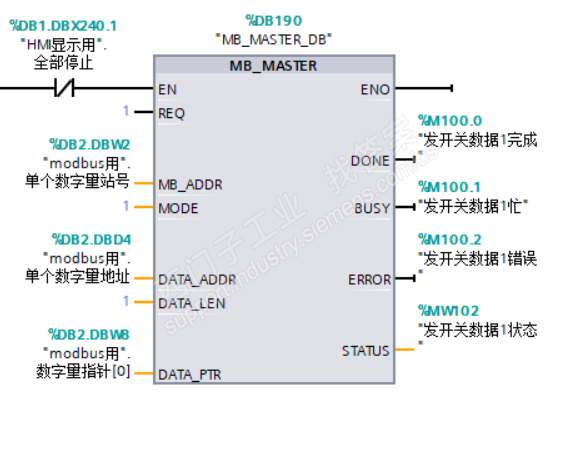

最近才做过modbus,首先对于1200使用的是旧版的modbus rtu指令,就是MB_开头的,首先在ob100或者M1.0触发 MB_COMM_LOAD,然后调用MB_MASTER做主站modbus通信。下面就是填参数了,具体参照F1帮助,很简单的。注意对于1200PLC必须用旧版的指令
