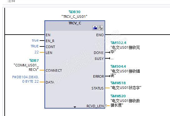

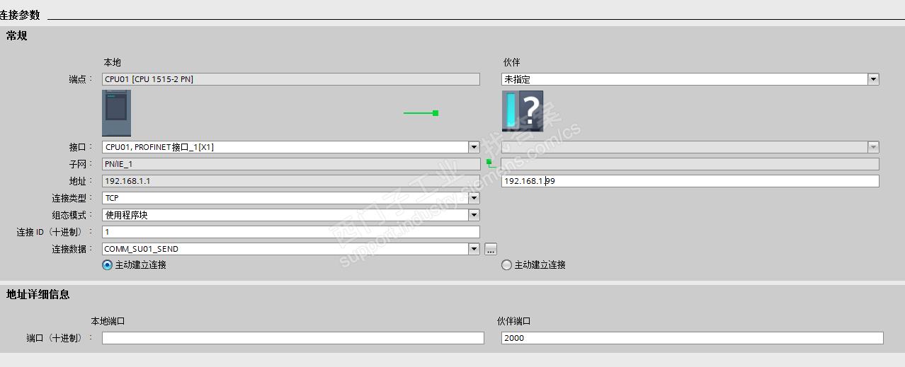

建立一个连接就可以发送和接收,但是你的程序是建立两个连接!没有必要!
可以参考一下S71200的TCP通讯的手册,没有区别
http://www.ad.siemens.com.cn/productportal/prods/s7-1200_plc_easy_plus/smartsms/1015.html
