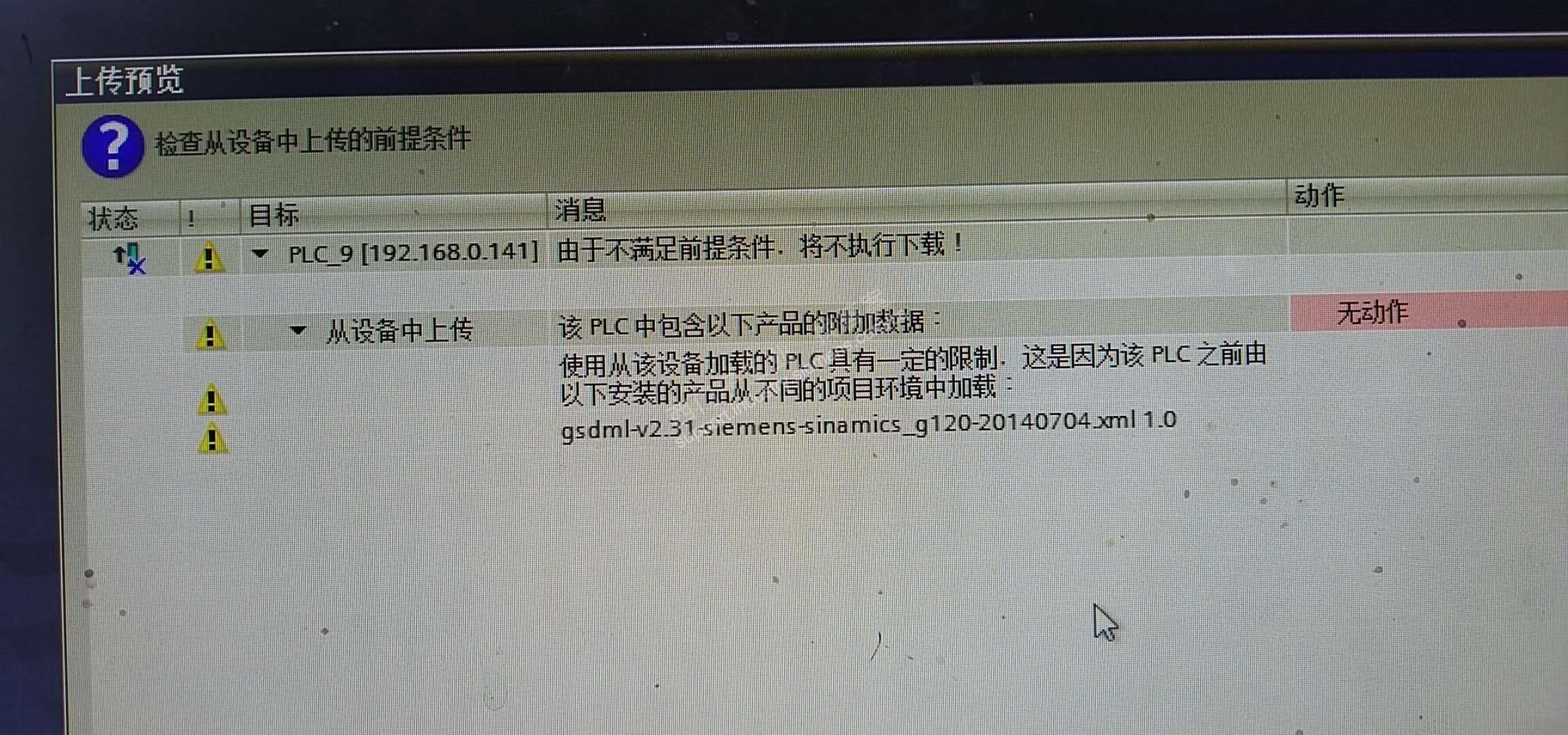

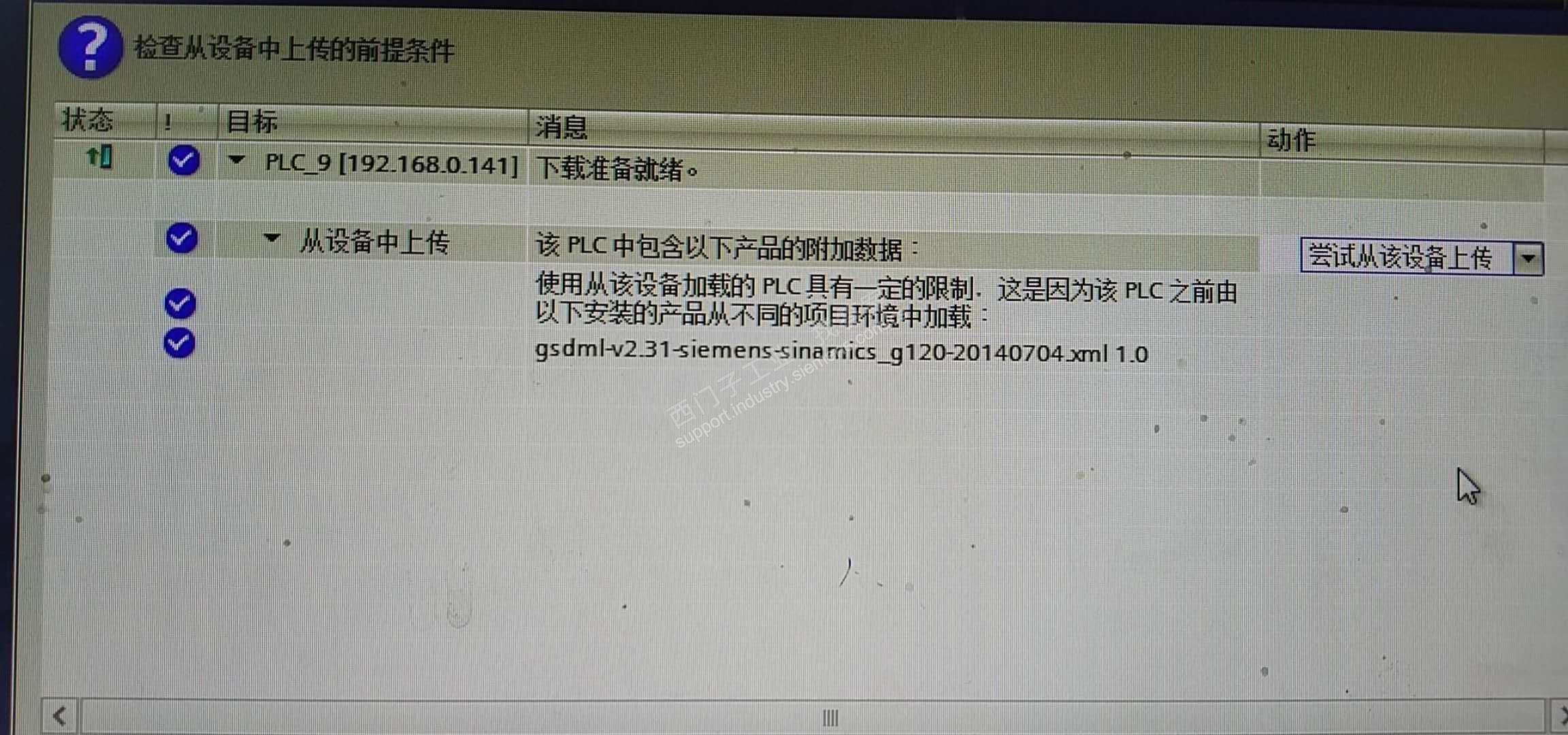

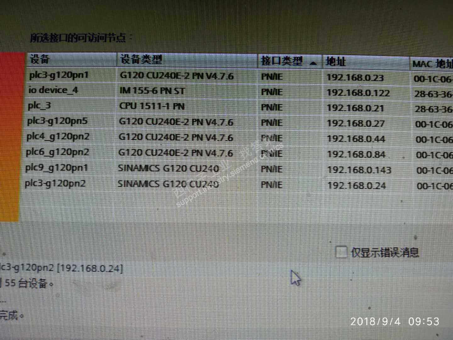

提示你项目上有g120的gsd文件,而你电脑上播图软件没有安装此对应的gsd文件。你需要安装对应的gsd文件,然后再上载程序就可以了!
如何安装gsd文件:
如何手动安装STEP 7 V11项目中包含的GSD文件
https://support.industry.siemens.com/cs/cn/zh/view/91372997
怎样通过设备数据文件(GSD)将驱动装置集成到 TIA 博途中
https://support.industry.siemens.com/cs/cn/zh/view/73257075
