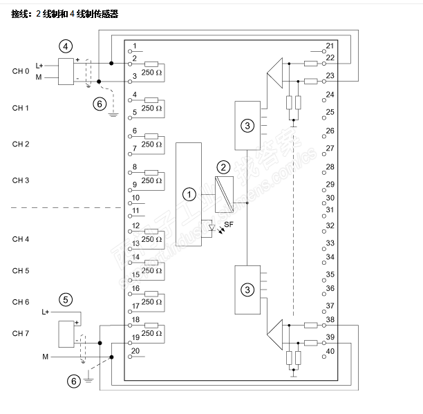

《SIMATIC S7-300 S7-300模块数据》
https://support.industry.siemens.com/cs/mdm/8859629?c=99674943371&lc=zh-CN
里面有接线图
详细见附图:
