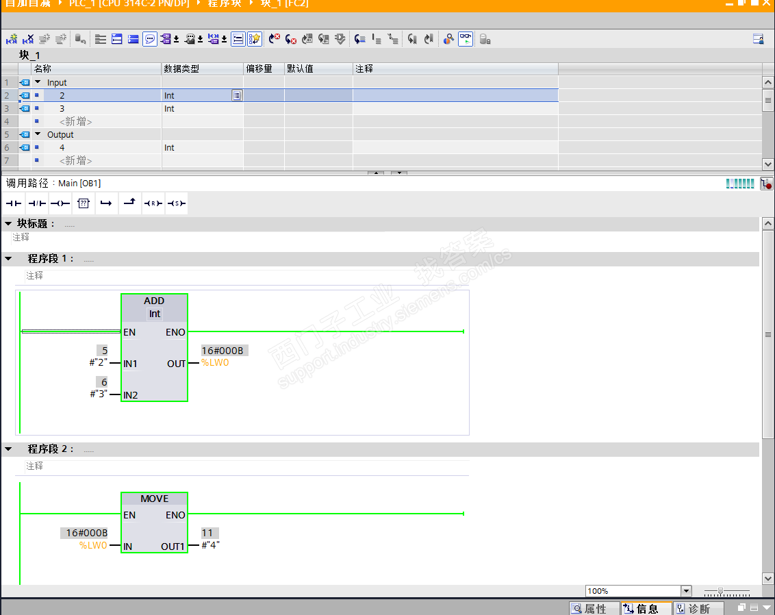

博图环境下:如果想始终接通“ENO”,可以在块属性里面选择“自动置位ENO”。见连接

实线绿框与虚线绿框与ENO位状态相关,ENO与BR相关

因为每个FC或者FB块调用后需要一个ENO信号,表示这个块被正确执行完毕,如果后面级联了下一个块,那么下一个块也就执行,如果是虚的,表示没有ENO信号,但是本身的块还是执行的,但是后面级联的块就不执行了。
ENO信号主要和BR位相关:
BR位:状态字的第8位称为二进制结果位。它将字处理程序与位处理联系起来,在一段既有位操
作又有字操作的程序中,用于表示字逻辑是否正确。将BR位加入程序后,无论字操作结果如何,都不会造成二进制逻辑链中断。在梯形图的方块指令中,BR位与ENO位有对应关系,用于表明方块指令是否被正确执行:如果执行出现了错误,BR位为0,ENO位也为0;如果功能被正确执行,BR位为1ENO位也为1。在用户编写的FB/FC程序中,应该对BR位进行管理,功能块正确执行后,使BR位为1,否则使其为0。使用SAVE指令将RLO存入BR中,从而达到管理BR位目的。
