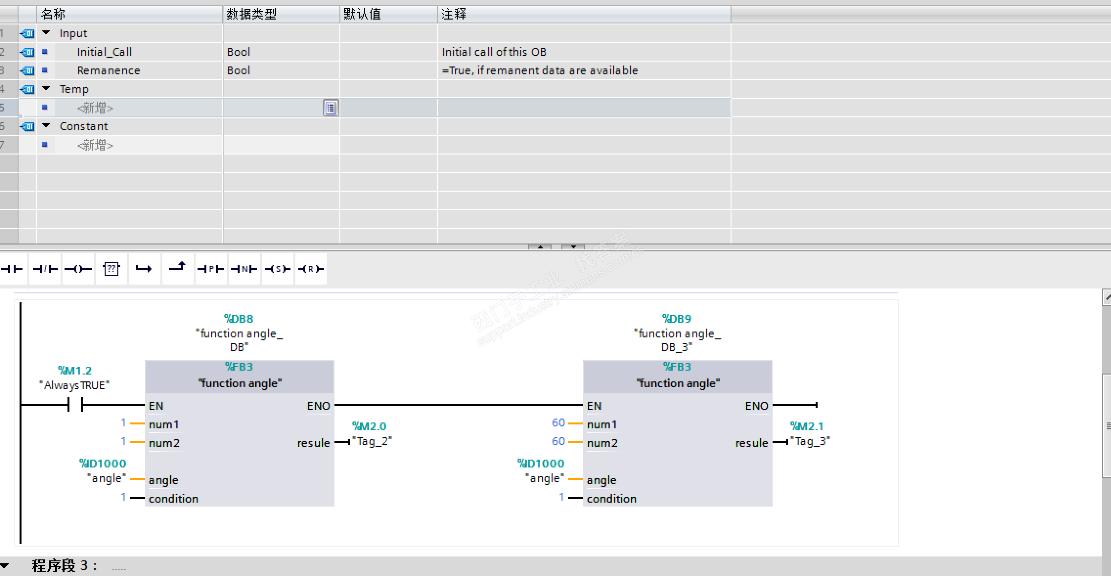

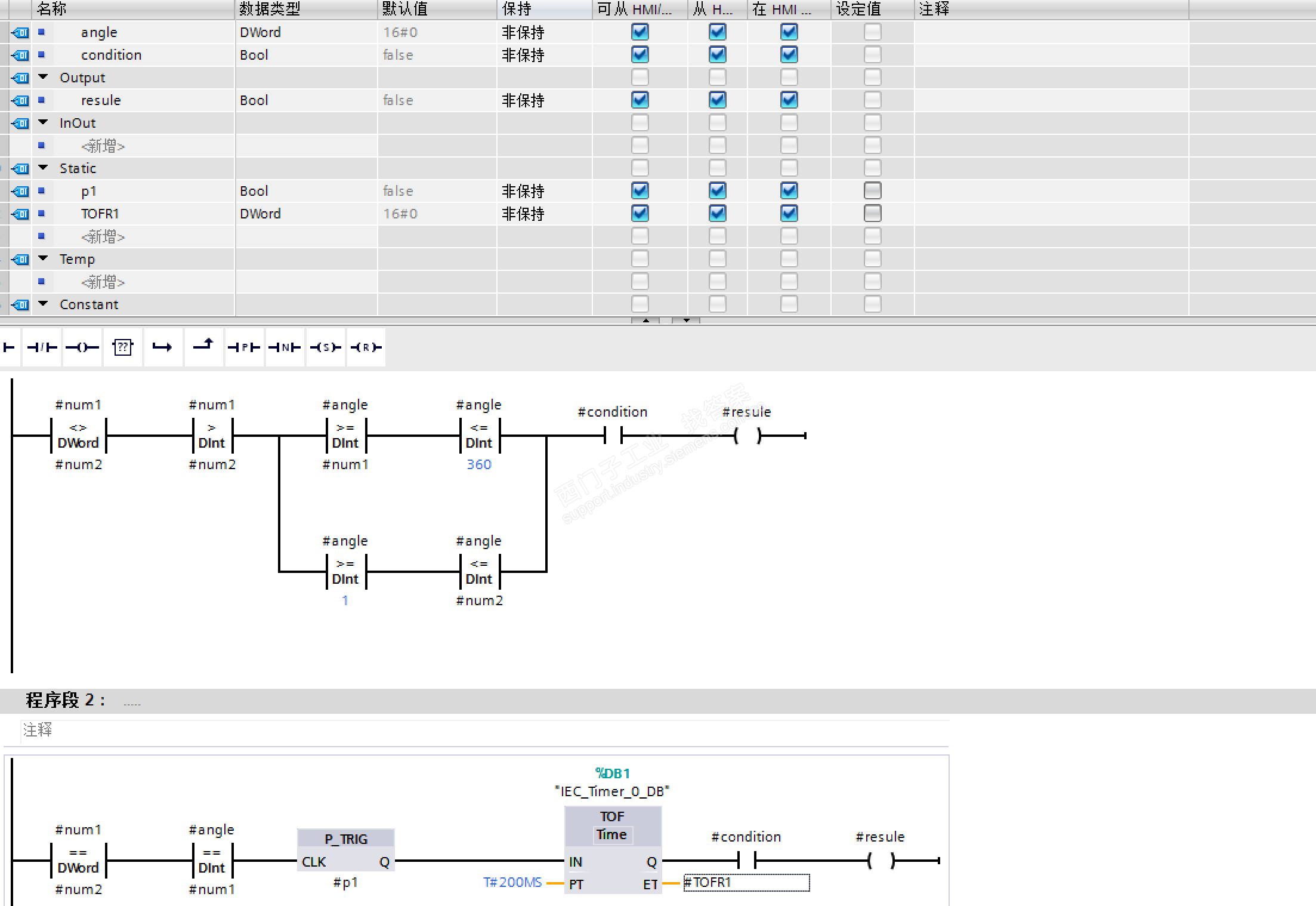

块内定时器的背景DB1不对,用static多重背景db。否则这意味着重复。另外初学者也不应该出现双线圈这样低级的问题。static所有变量最好改成可保持,好好看书吧,基础不牢固不明白原理瞎摸索问题会越来越多。
