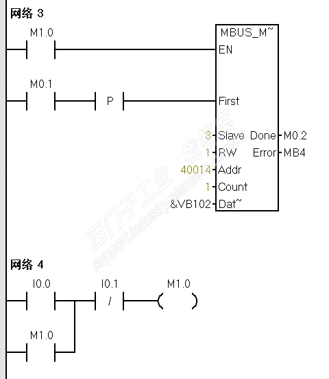

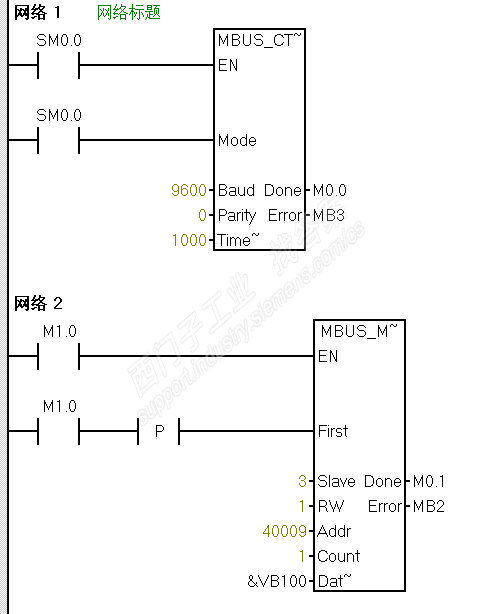

不知道您有没有把通讯相关的参数设置好,如:变频器运行模式,通信协议,通信地址,奇偶校验,波特率等等。

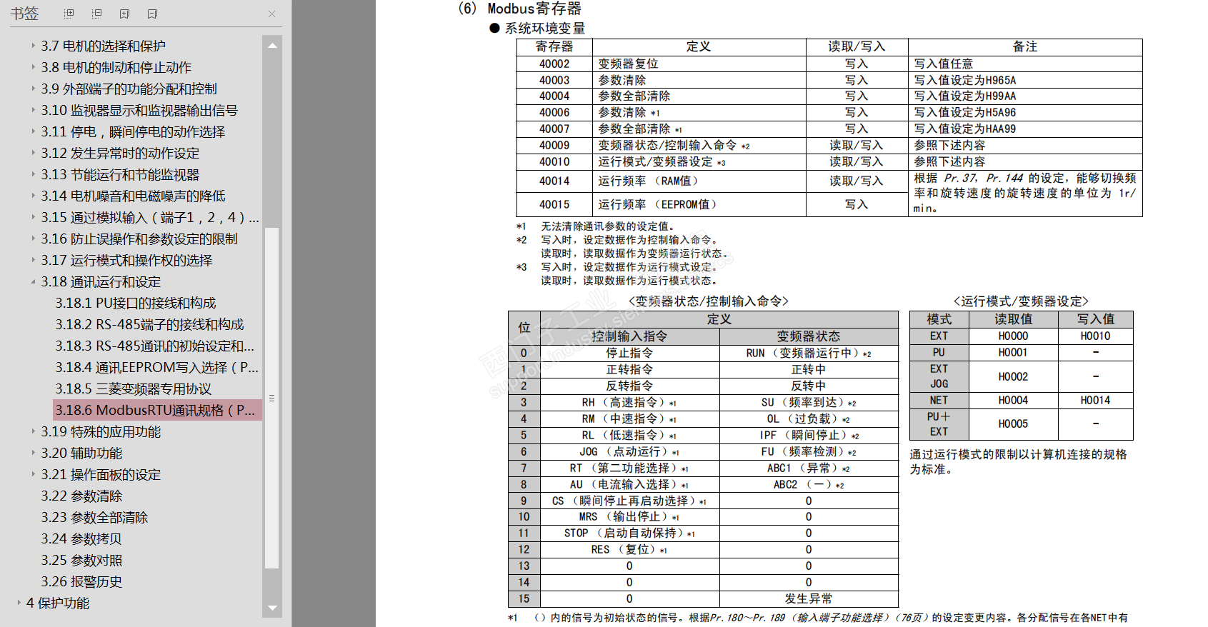

变频器运行模式应该为网络运行模式NET。

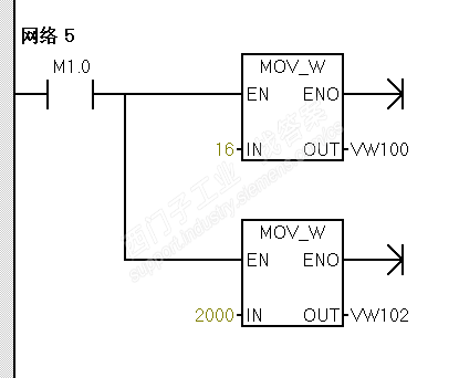

如果是我做的话我会选择40009=正转,40014=想要的频率或转速对应规格化值。
可以先用串口调试工具先控制变频器,如ModScan,用调试工具实验成功后再用PLC控制。
波特率、奇偶校验都可以改变一下,先用调试工具调通。
