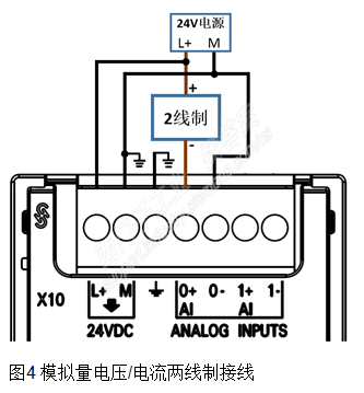

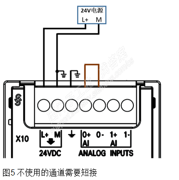

模拟量电流、电压信号根据模拟量仪表或设备线缆个数分成四线制、三线制、两线制三种类型,不同类型的信号其接线方式不同
西门子 S7-200 SMART PLUS V2.1 技术参考里有详细说明
https://support.industry.siemens.com/cs/document/76488152/%E8%A5%BF%E9%97%A8%E5%AD%90-s7-200-smart-plus-v2-1-%E6%8A%80%E6%9C%AF%E5%8F%82%E8%80%83?dti=0&lc=zh-CN
补充:0,0+是一个通道接一路模拟量输入,1,1+是一个通道接一路模拟量输入;这两路输入 除了编程时的 地址不一样 其他都一样的。
