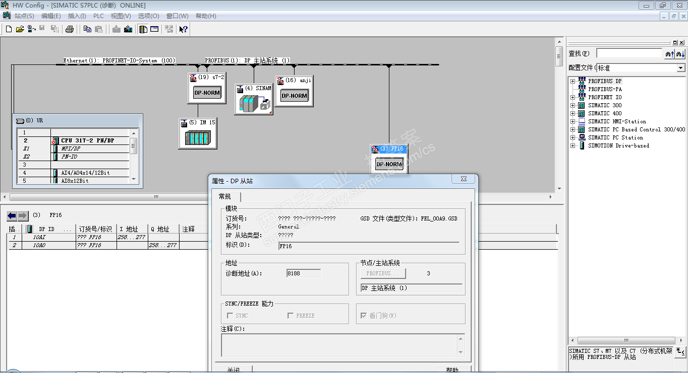

你编程软件缺少第三方设备的支持profibus通讯的GSD文件,导致你上传后修改硬件配置下载不了
如何解决:
你首先需要安装相应的gsd文件,然后下载!
step7安装gsd文件
已经有了gsd文件在你的电脑硬盘上,那么打开硬件组态然后点击options,然后选择install gsd file,在弹出窗口找到你的gsd的目录,然后点击“select all”再点“install”。
