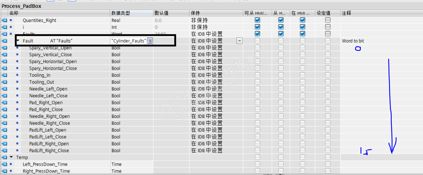

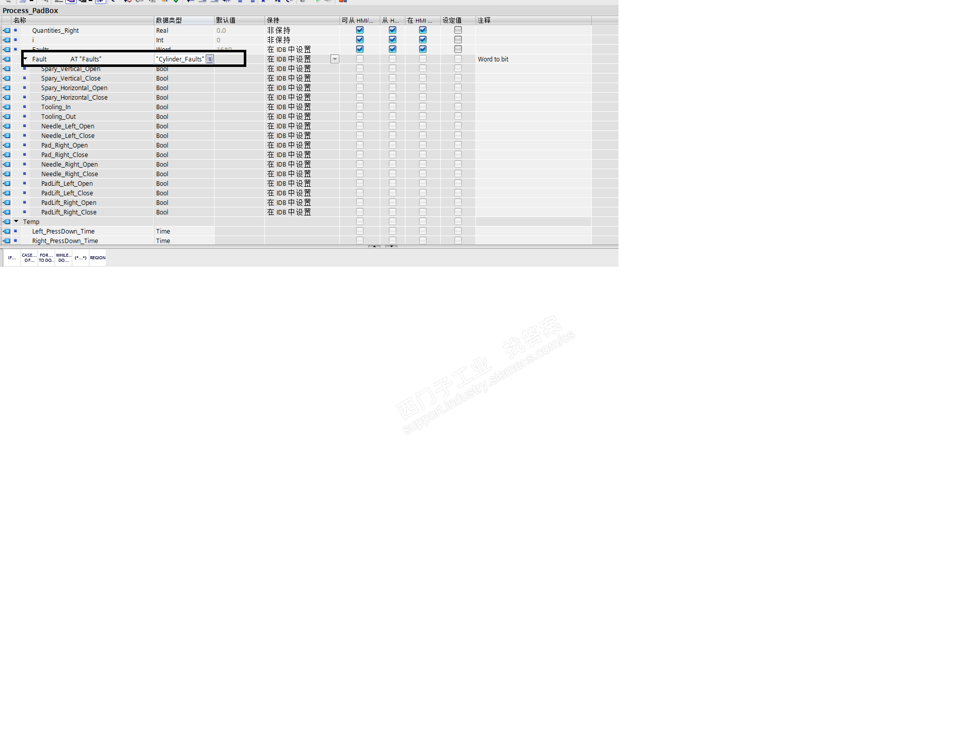

我看了你的AT指令,试讲fault字分解为位,由于at指令是映射fault字,所以,实际的报警信息很乱,你还要看字fault是不是老是跳动。字的排序地址参考图片,
