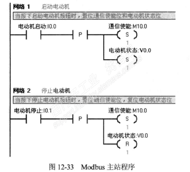

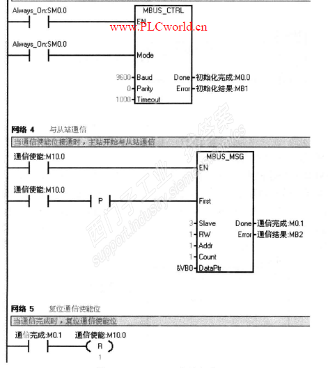

主站只需要控制通信指针地址V0.0动作状态就可以直接去控制从站的Q点了。
如果从站要加入故障信号直接读从站的状态串到主站的控制程序里面就可以了
始终主站只控制一个V点对应从站的一个V点2个V区地址要始终与通信指针地址对应才可以。
如此便可间接的去控制从站的实际Q点。
