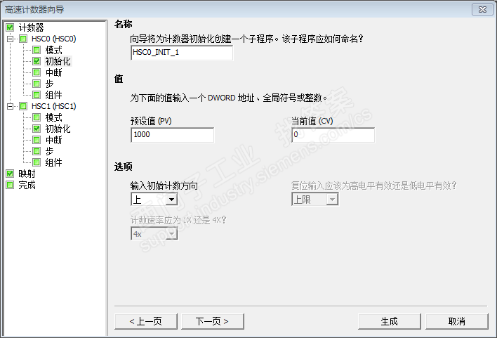

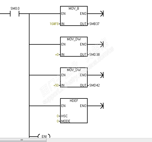

HC0和HC1是表示的当前计数值(仅读出)。看下图。你对高速计数器不懂的话可以看一下下面关于高速计数器的介绍链接。
高速计数器_[S7-200 SMART]:http://www.ad.siemens.com.cn/productportal/prods/s7-200-smart-portal/200smarttop/smartsms/013.html
