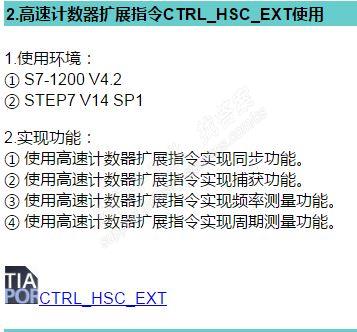

S7-1200产品从固件版本V4.2起新增了高速计数器的门功能、同步功能、捕获功能、比较功能,该功能通过CTRL_HSC_EXT扩展高速计数器指令实现。
其他高速计数性能与V4.1 固件版本完全兼容。
你附图的第三张链接中就有这部分内容。主要参考〈CTRL_HSC_EXT 扩展高速计数器组态及编程〉的〈CTRL_HSC_EXT 扩展高速计数器指令-频率测量〉的第2 步全局数据块的定义。我将链接附上,定义的方法具体内容可以参考是下面的链接。
http://www.ad.siemens.com.cn/productportal/Prods/S7-1200_PLC_EASY_PLUS/technology/HSC/HSC%20v4.2%20introduction/S7-1200%20V4.2%20HSC.html
