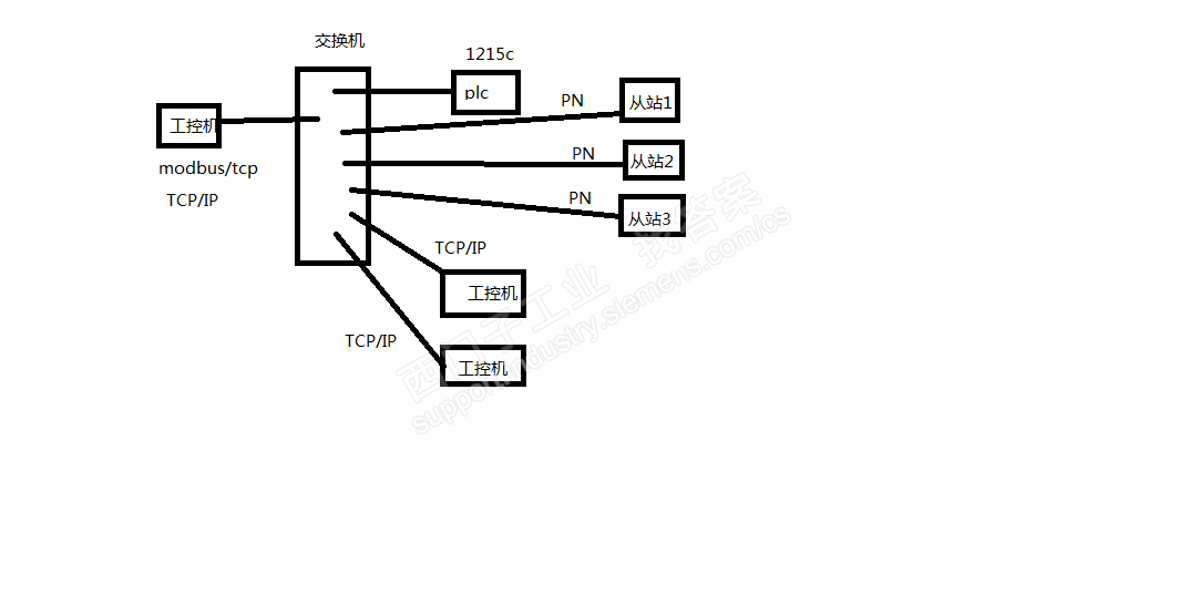

用西门子的交换机是可以的,因为整个网络中可能有三种协议:modbus/tcp、TCP/IP、Profinet,西门子的交换机是支持Profinet协议的,也就是支持Profinet优先转发,如果是别的品牌交换机要看清楚是否支持Profinet协议,否则在数据量大的情况下可能会因为交换机没有优先转发Profinet数据包导致PN从站掉线。
1、没有影响;
2、只要同时通过交换机的数据量不是特别大是没有影响的。你用的西门子交换机是支持Profinet协议的,PLC和从站之间的PN通讯数据会被优先转发,如果有冲突上位机和PLC的通讯数据会有些许延迟,但是应该不会影响你的整个控制。
