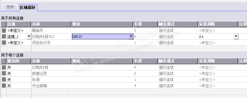

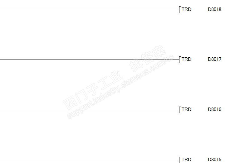

Smart V3屏与三菱时间同步
http://www.ad.siemens.com.cn/productportal/Prods/HMI/SmartLinesV3FAQ/SmartPanels4_4.htm
区域指针-日期时间PLC,参考上述文档设置即可
区域指针-日期时间,是将HMI时间写入到plc,比较复杂
