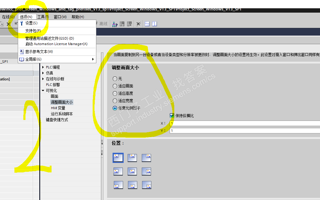

第一步,设置画面调整选项,可以根据需要设置画面适应方式

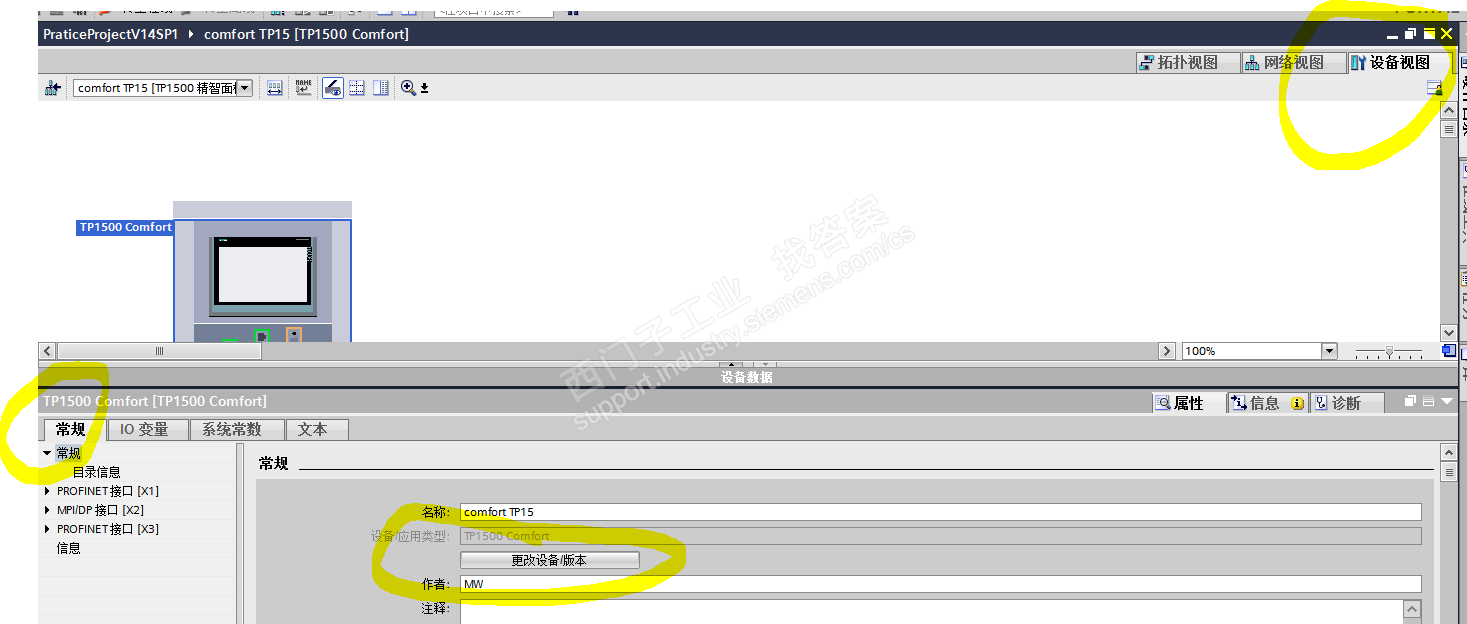

第二步,替换设备类型
可以分别尝试不同画面适应方式的调整效果,但是一点都不修改的可能性不大,,建议替换设备类型前把原始项目备份一下。
