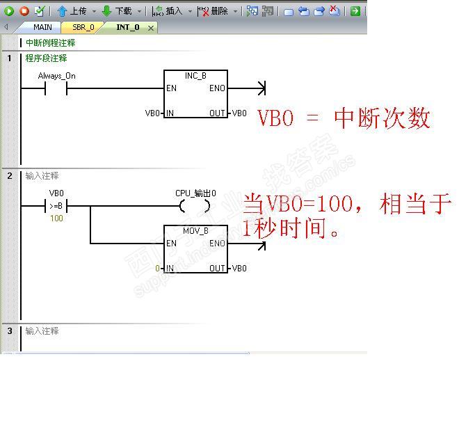

中断时间累加机制是这样的:
定时中断最大时间255mS,假设设置定时中断时间值为10mS,那么,在所连接的中断子程序中加入中断次数的累加,当累加次数大于等于100次时(正好为1S)进行你需要的计算,计算结束后清除中断次数累加存储区,以便下一个中断循环中计数。

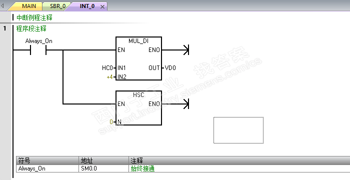

补充问题回复:
中断的累加程序图示:
