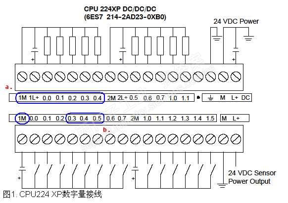

上端的L与M都要接,L 1L 2L接正,M 1M 2M接负,
右下角的L+ M是输出电源,下端的1M 2M接正接负都可以,看输入是NPN还是PNP
