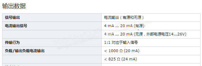

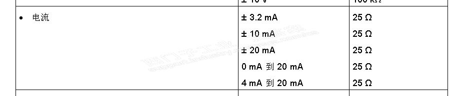

1、4...20mA输入阻抗为25Ω是什么意思?
、输入阻抗(input impedance)是指一个电路输入端的等效阻抗。在输入端上加上一个电压源U,测量输入端的电流I,则输入阻抗Rin就是U/I。你可以把输入端想象成一个电阻的两端,这个电阻的阻值,就是输入阻抗。
、换言之,阻抗是一个比电阻大的概念.阻抗包括感抗\容抗\电阻,感抗是电感(线圈)对交流电的阻碍能力,容抗是电容对交流电的阻碍能力,电阻是导体对稳恒电流的阻碍能力,不同阻抗的材料组合起来可以控制电路的电流\相位\波形,从而实现控制. 输入阻抗是指一个电路输入端的等效阻抗。在输入端上加上一个电压源U,测量输入端的电流I,则输入阻抗Rin就是U/I。你可以把输入端想象成一个电阻的两端,这个电阻的阻值,就是输入阻抗。 输入阻抗跟一个普通的电抗元件没什么两样,它反映了对电流阻碍作用的大小。
2、4...20mA传感器距离模块有400米距离?
采用1平方线径的带屏蔽双绞线没有问题,也可以应用隔离放大器。
