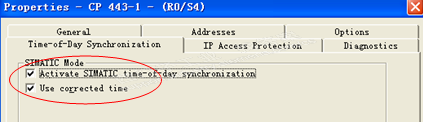

在CP的属性中有Time Of Day Synchroniztion 项可以设置,选中SIMATIC Mode下的Active SIMATIC Time-of-day synchronization和Use corrected time,通过CP模块来实现时间信号的传送。
