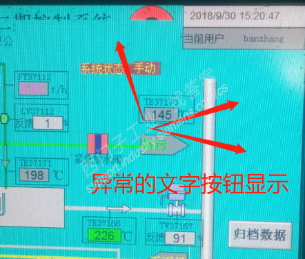

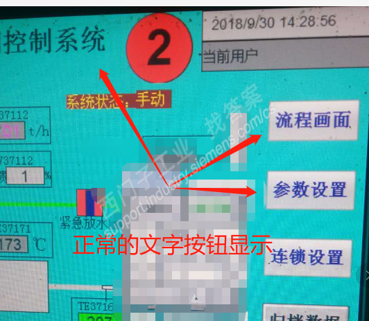

检查下你的按钮在不在最上层,画面上面有没有透明的对象覆盖,另外有可能是你的电脑配置低,显卡不行
