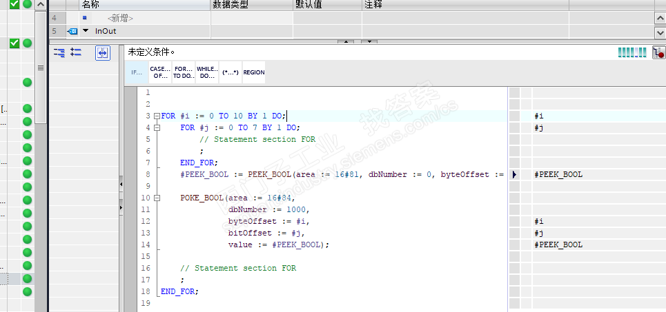

嵌套有问题,你的J变量实际在你赋值的时候永远都是J=7,因为你在I那个循环里执行的PEEK,在I循环跑一次J内部空跑了7次后跳出嵌套的循环得出的J=7,在外循环里面的时候J已经是7了,你那个J循环毫无意义。 好好学习天天向上。有兴趣看看我发的文章 大多数都是SCL的源代码
