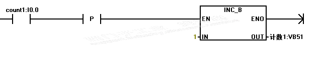

一般做这样的程序先SM0.1初始化VB51,然后在1的位置输入VB51进行加1数的累积。
