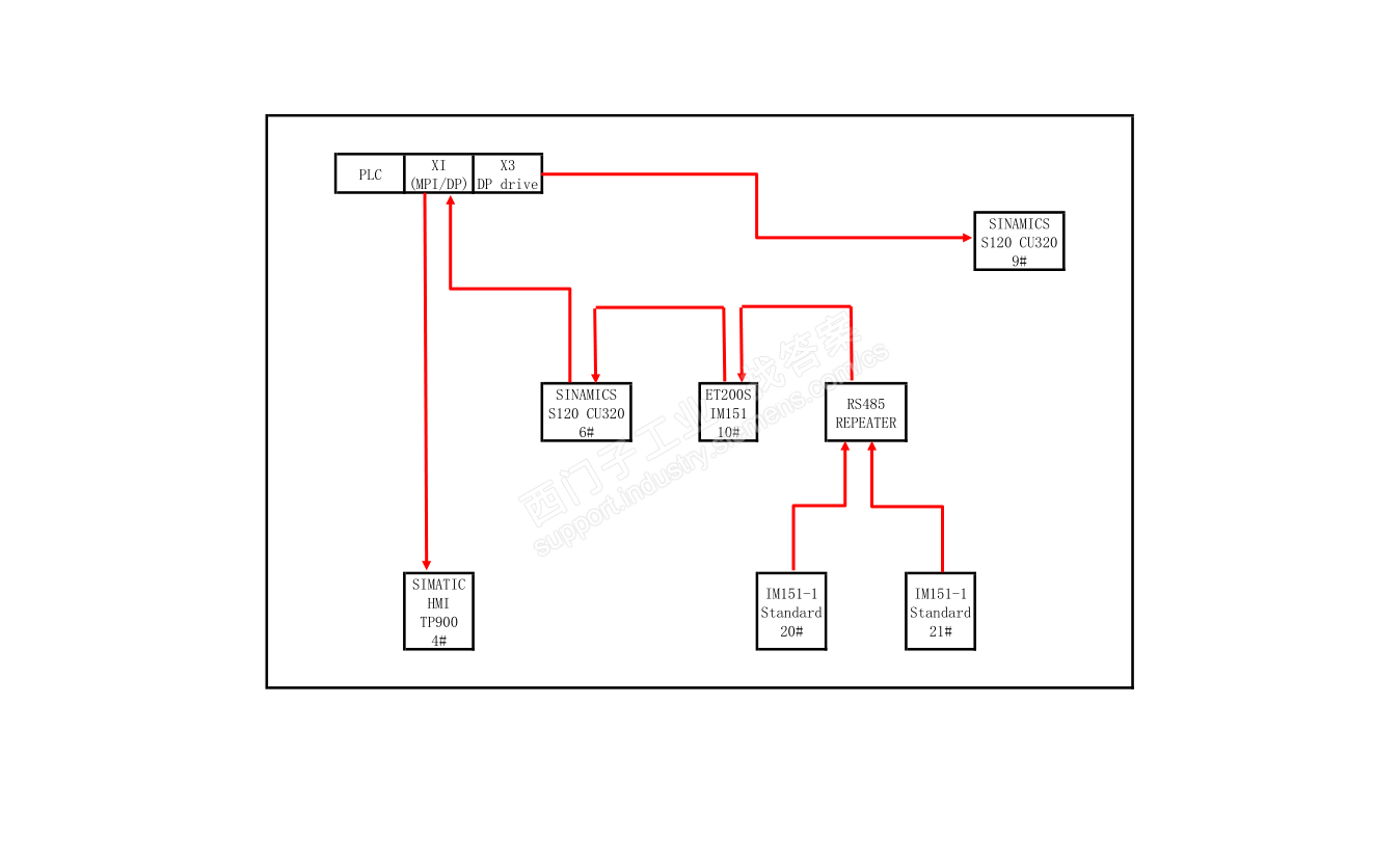

正常生产1月有余,今天21# 20#分站BF间歇性闪烁(有时是一个好一个坏),最终发现触摸屏(4#)的DP插头施工人员没有拨到ON。
求解1:终端没有到ON显然是错误的,但为什么还能工作1个多月没报警?
2:既然有RS-485中继器,应该是物理隔离两个网段的,为什么终端电阻拨回ON,会使另外一个网段的通讯报警消除?
在网络路径较短,波特率低、干扰较小的环境下,终端电阻位置对通讯影响不是很明显,触摸屏离300DP主站距离应该比较近,所以有时可以正常使用,工程中经常发现类似情况。
RS-485中继器的作用是电气隔离,但是属于网络信号加强与拓展,NW2还是要和NW1侧的网络参数一致,包括波特率,DP主站的站地址等等。
从你的网络拓补看,HMI属于DP1的终端,RS-485中继器是另一终端,20#,21#是DP2的两个终端,所以HMI的终端电阻对DP1网络来说很关键,需要设置在ON。
