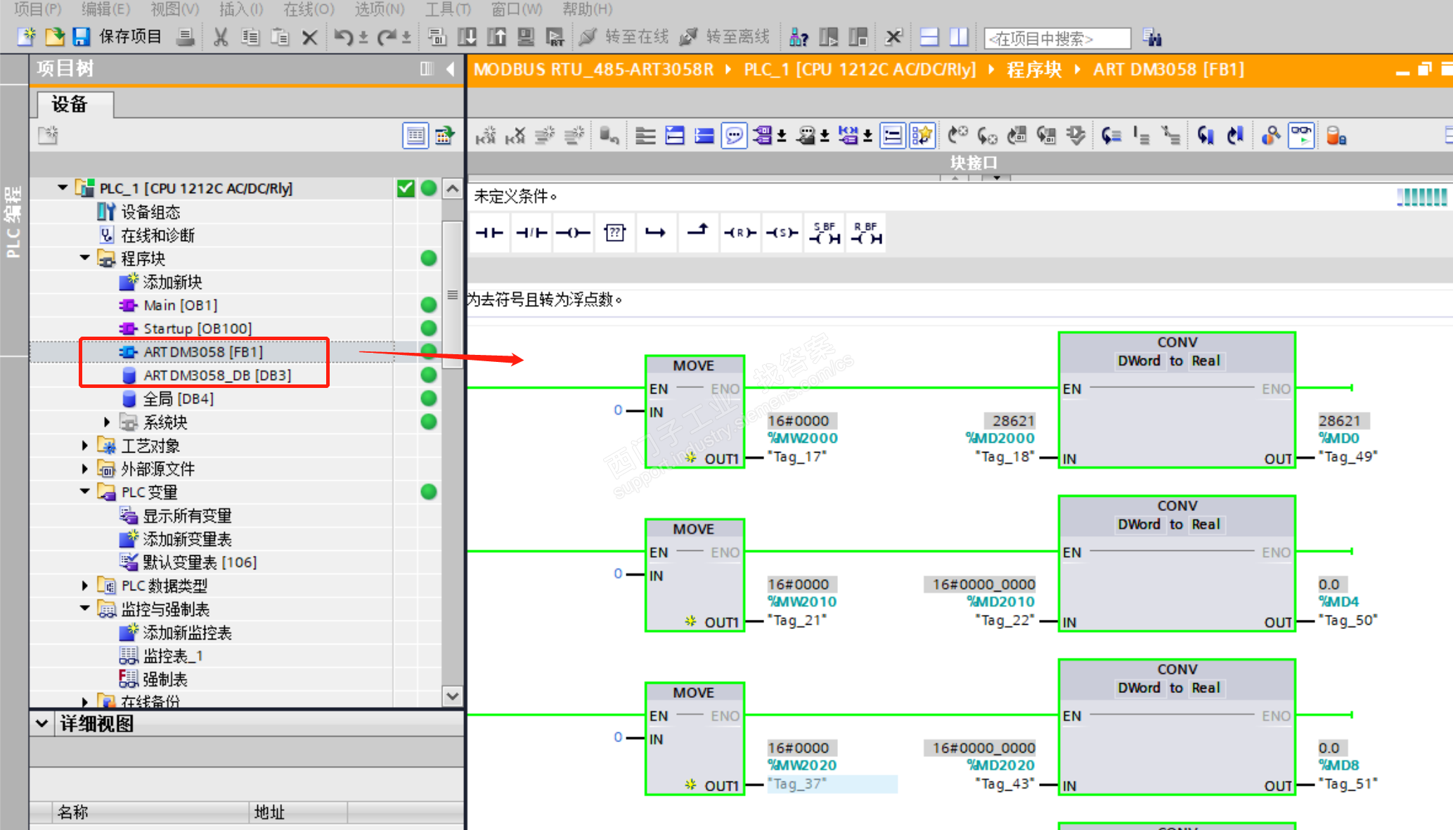

1、你看下程序里MW2002是什么数据,在哪里使用了??
2、你使用MD0前,先直接赋值0.0之后在使用
查看下你程序里 m0.0--m0.7 mb0 mw0 mw2 当中的m点是否重复使用了

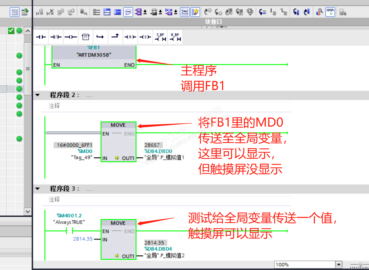

3、出现那样的现象 你第三张图片 md0 还是个整数 屏上组态实数 导致这个结果 就是数据错误引起的 你针对上面1,2 查查
