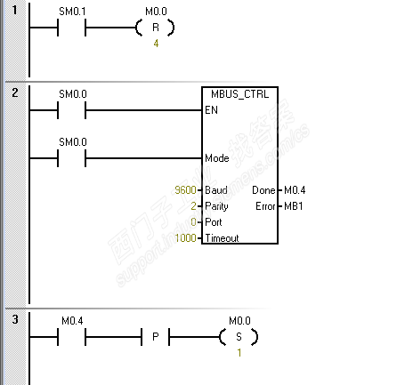

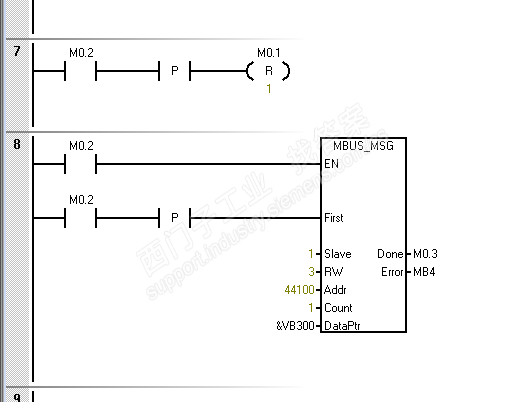

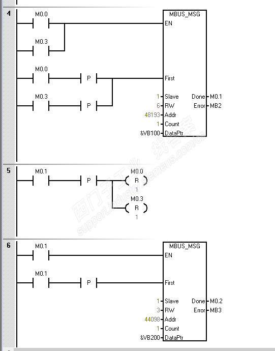

另外,保证两根线别接反,必要时加终端电阻
在线查看MSG指令的状态字,返回值是多少
