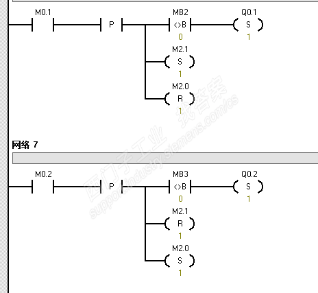

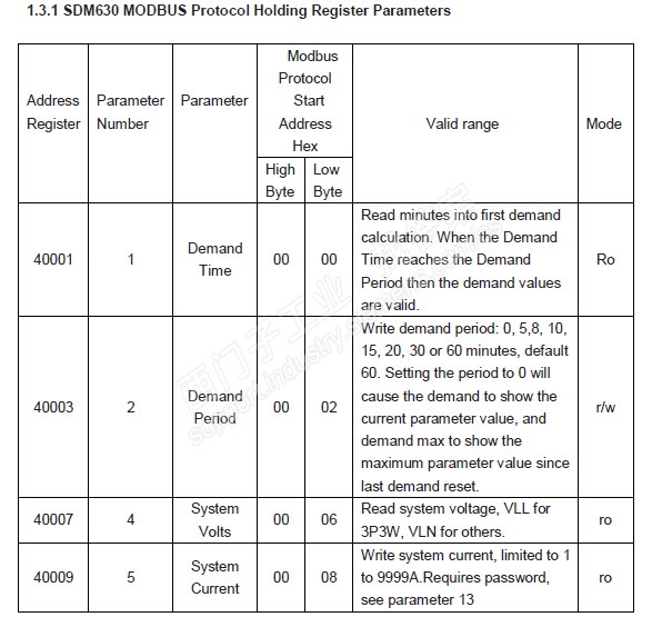

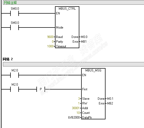

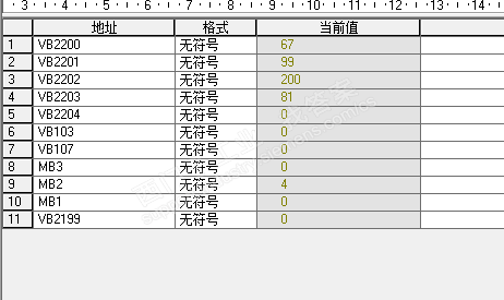

说实话,这个不是一两句能讲清楚的。我搞过一回,没看懂,抛了,然后,闲来无聊,又搞搞,看懂了发送规则。我发你个案例看一看。我这是读,读40001和40002,用smart做的
CRC,是计算方法,你不需要搞懂,PLC的指令,会自动算CRC,或者,你把所有数据输入,然后,生成CRC代码。
现在,为了不让别人盗版我写的PPT,拿去卖(扎心),只贴图。有问题,就评论,看见我就会回复。
