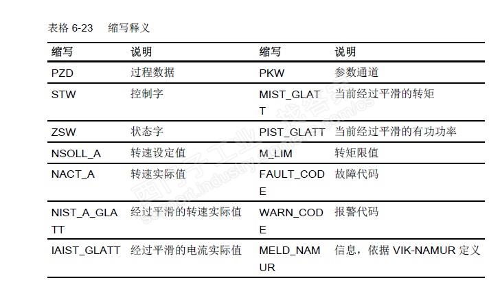

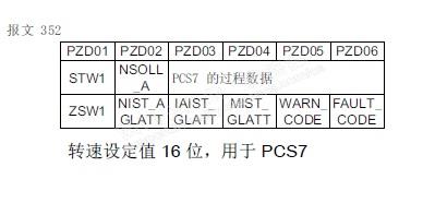

2.读取的电流值w#16#4785,怎么转换成实际读数呢?
实际电流值(十进制)=基准电流(P2002)*4785/16384
4785、16384是十六进制,需要在程序中进行上述的转换才可以,假设P2002为100,那么实际电流值=100*4785/16384=约29.20A
也就是楼上图片程序所示,当然也可以做成一下功能块进行调用。
