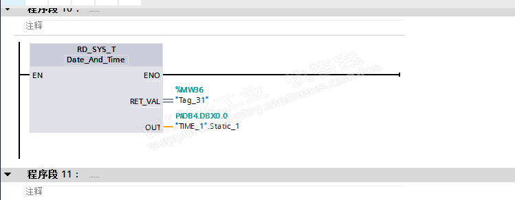

1、有关s7-300中如何比较时间?
《读取和比较日期、时间和计数器的技巧和窍门》:连接

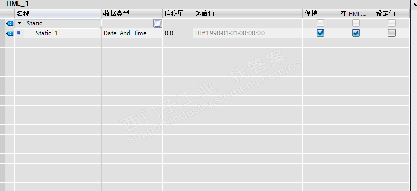

2、我想让PLC 到达一个日期就有一定的动作.请教各位大虾,怎样实现?
可以激活OB10中断。
、在BLOCK中插入OB10块,打开OB10,写入你要做的事,注意操作人员的人身安全和设备安全。
、硬件组态中双击CPU,在Time-of-Day Interrupts下,选中Active,设置时间。
、利用另外一些语句,保持住系统时间,防止外人更改系统时间。
、CPU加密。
