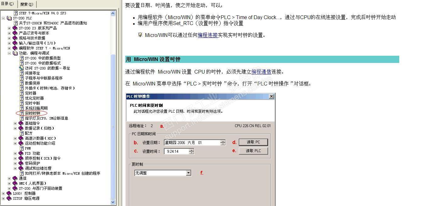

另外可以看看下面的方法:参考链接中标出的上下文,如附图
要设置日期、时间值,使之开始走动,可以:
用编程软件(Micro/WIN)的菜单命令PLC > Time of Day Clock...,通过与CPU的在线连接设置,完成后时钟开始走动
编用户程序使用Set_RTC(设置时钟)指令设置
