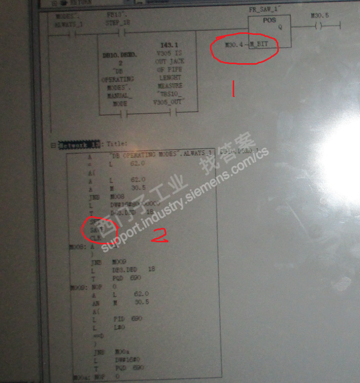

M30.5=0 则跳转至M008处执行
M008处首先判断BOOL变量是否为1,根据是否为0进行跳转,与上段程序相近
