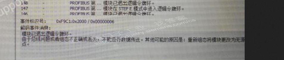

2、 模块数据库失效是什么意思,模块数据库指的是通讯配置还是CP的系统文件?
是无效,非失效。从你上传的截图来看,可能是硬件组态方面的问题,引起系统无法编译,所以显示模块数据库无效。
3、 STEP E是什么模式?
以前我曾经遇到过这样的诊断信息:
PROFIBUS第2层: 由于修改了组态,CP退出了逻辑令牌环。
PROFIBUS第2层: CP在STEP E模式下输入逻辑令牌环 。
我认为STEP E模式中的E可能是英文error(错误)的意思。我的这种解释不太准确,有待于斟酌。解读上述信息,原因就是由于修改了组态,组态不正确(或总线硬件方面的问题),CP342-5不能正常进行通讯了。
4、DCS侧用STEP7编程,PLC侧用TIA编程,会不会有兼容性问题?
是兼容的。你所述“因为本站前后2个站正常没有故障”,那正常的2个站又如何组态的呢?
5、故障原因及排除方法?
注意你的截图中的一句话,见我的截图。
一般发生这种问题的原因除了组态不正确之外,还有总线故障的原因!
总线故障包括:通讯模块、通讯线缆、通讯连接器件安装有问题。
