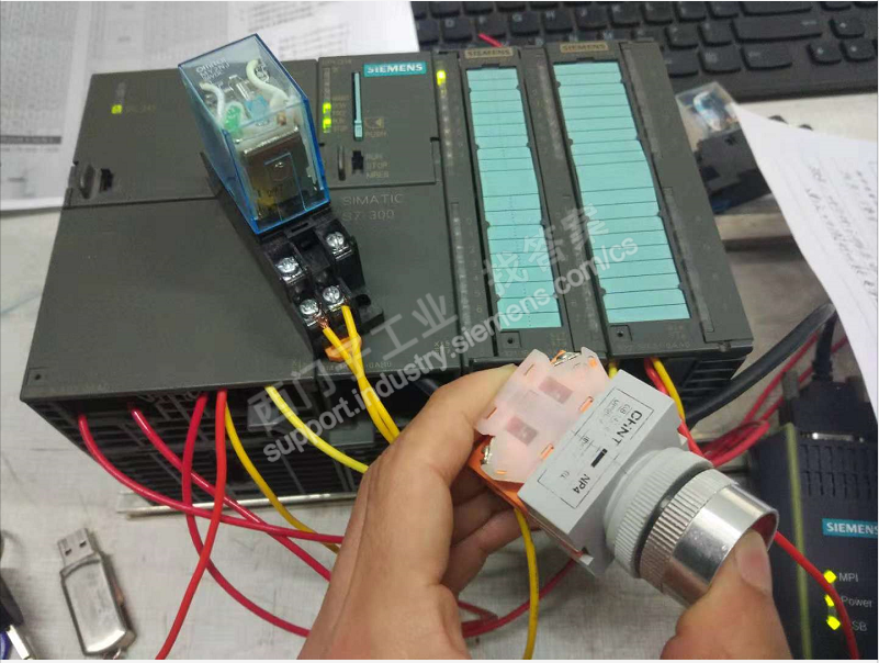

1、硬件组态,程序都要下载到 CPU 中;至于下载进去没有,编译保存后,下载时不报错,而且下载顺利完成,那就下载进去了。
2、组态的地址不一定是 Q0.0,在硬件组态中确认。
3、从CPU 的灯来看,CPU 没有进入在 RUN 状态,打到 RUN。如时CPU 不能进入 RNU 状态,说明组态或程序是有问题的。
4、接线有没有问题?看不清模块订货号,无从知晓。
补充:
一定在硬件组态中去看模块的 Q 点是不是 Q0.0,而不能在模块上看,因为 Q 地址是可组态。并且在程序中要用组态的地址。
