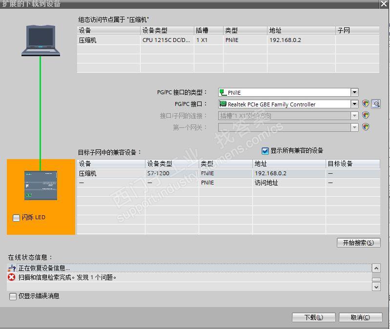

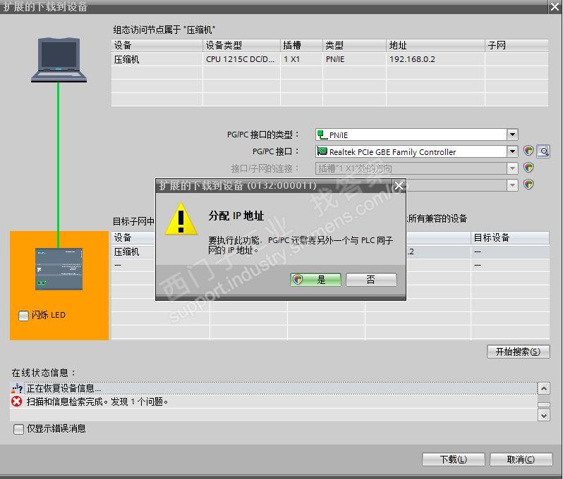

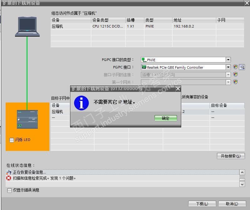

1.检查电脑和CPU是否在一个网段上,项目中组态CPU的IP地址与实际在线的CPU不兼容
2.当前软件版本是否跟CPU中的程序的版本一致(如果都是V13 SP1的,则无论是UPD几都没有问题;) v13升级时,要所有软件全部升级为V13 sp1,
3.关掉杀毒软件和防火墙 有条件的话换一台刚装完系统的电脑,重新安装完软件再下载
